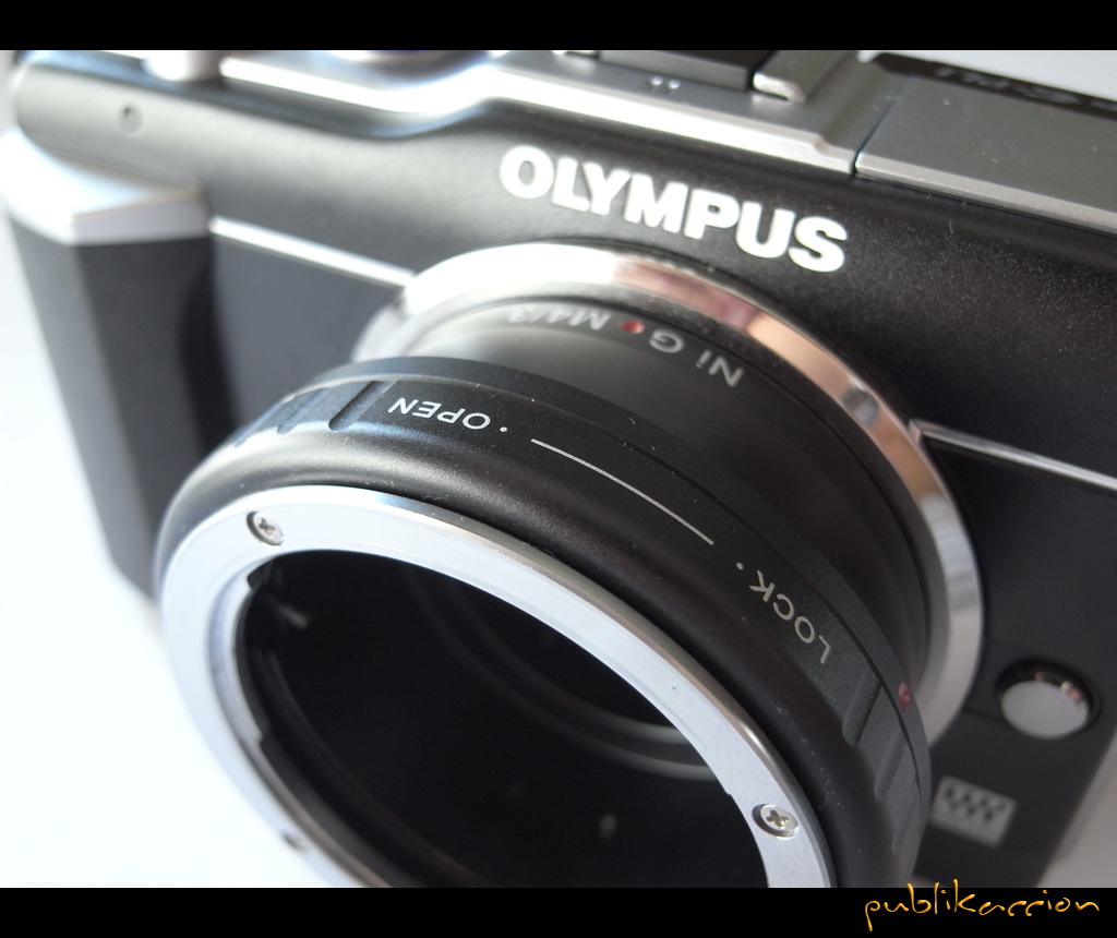

Como te comenta adolfo ( Aoc) para manejar diafragmas tiene que ser uno para tipo G , pero ojo no te marca la apertura te lo abre y cierra pero pero no sabes exactamente la apertura ( excepto  la maxima y minima evidentemente )
el que tengo yo es como este pero de otra marca ( pero vamos el funcionamiento es el mismo )el espacio que hay entre Open y lock es la apertura
